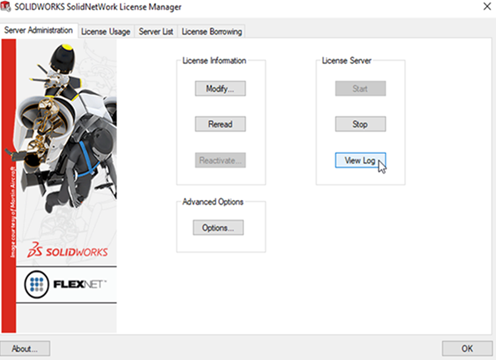

SolidNetWork 使用許可是以 FlexNet Publisher® 使用許可管理為基礎。
    如需更多有關 FlexNet Publisher 使用許可管理的資訊,請參閱 SolidNetWork License Manager 安裝目錄 (C:\Program
        Files\SOLIDWORKS
        SolidNetWork
        License Manager\Docs\flexuser\fnp_LicAdmin.pdf) 中的 FlexNet Publisher 使用許可管理指南
    如需有關 FlexNet Publisher 使用許可管理的最新資訊,請聯絡 Flexera® Software。
    您可以檢閱使用許可伺服器上的記錄檔以檢查 FlexNet 版本。開啟 SolidNetwork License Manager 伺服器,然後按一下。記錄檔會在括號開始處列出 FlexNet 使用許可版本。
