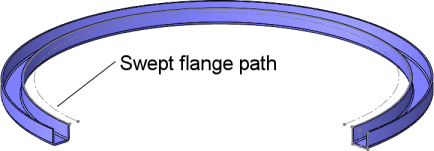

針對曲線掃出凸緣,如果您選擇 K-Factor 作為彎折裕度,則不會計算彎折裕度。 在這些情況下,曲線本體的展平長度與掃出凸緣路徑相同。

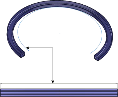

彎折裕度的 K-Factor 選項不適用於路徑草圖未與任何彎折面重合的掃出凸緣彎折。 在這種情況下,無論 K-Factor 為何,曲線掃出彎折的展平長度都與路徑中曲線草圖線段的長度相同。
在下方的零件中,沿曲線路徑線段之彎折的展平長度會使用曲線路徑線段的展平長度計算,而不套用 K-Factor。 針對諸如彎折裕度、彎折扣除與彎折表格等選項,會使用利用路徑線段之所含角度與半徑的指定值計算展平長度。
