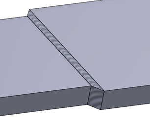

面選擇
面組 1面組 2。指定要從圖面連接之實體本體的面。
整面熔接
在完整曲面上產生熔接。否則,在一個曲面投影到另一個曲面的曲面上產生熔接。
整面熔接已選擇 整面熔接已清除
徑向填補
在曲面上產生熔接,包括徑向填補距離。
徑向填補已選擇 徑向填補已清除
