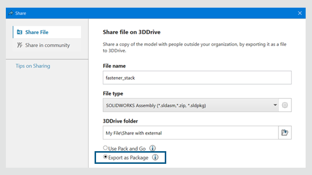

  1. 在 SOLIDWORKS 中,開啟儲存在 3DEXPERIENCE platform 上的組合件。
  2. 按一下檔案 > 共用
  3. 在對話方塊中:
    1. 按一下共用檔案
    2. 輸入檔案名稱並在檔案類型中選擇 SOLIDWORKS 組合件
    3. 按一下以套件輸出
    4. 按一下 Continue (繼續)。
    以套件輸出指令會在「工作窗格」的 3DEXPERIENCE 標籤中開啟。
    如需有關此指令的詳細資訊,請參閱輸出及輸入 SOLIDWORKS 資料
  4. 指定選項,並按一下輸出
    軟體會輸出副檔名為 .sldpkg 的套件。
