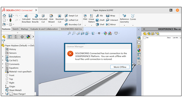

  • 已推出 R2025x FD02:如果應用程式無法連線至 3DEXPERIENCE platform,且您在過去 30 天內曾執行 SOLIDWORKS Connected,系統會提示您離線工作。
  • 已推出 R2025x FD03:如果您如常啟動工作階段,但在使用過程中失去連線,應用程式會進入暫時離線模式,並在斷線期間提示您離線工作。
在暫時離線模式中執行時,SOLIDWORKS Connected 會在背景持續檢查連線。連線恢復時,應用程式會提示您重新啟動以完全重新連線。
