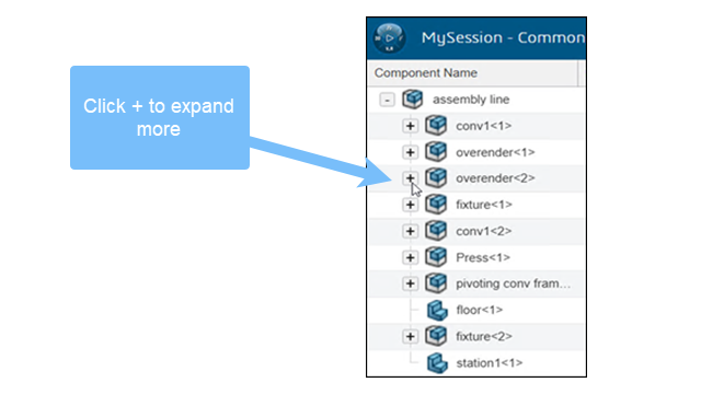

若要檢視更多檔案結構,您可以:
  • 用右鍵按一下節點,然後選擇全部展開全部摺疊
  • 按一下節點旁的 + 圖示。
  • 使用動作列中的檢視選項:
    • 全部展開
    • 依層級展開
    • 全部摺疊
