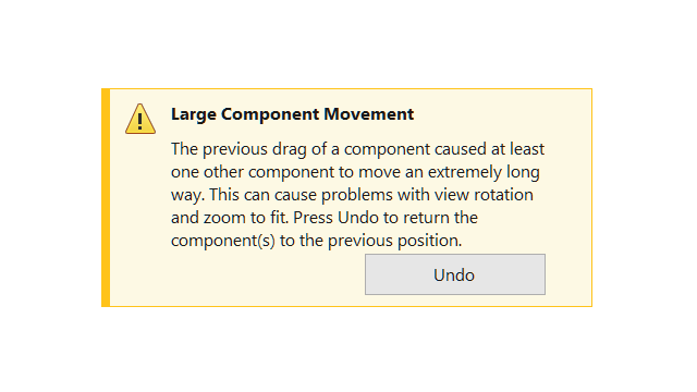

移動零組件時提出的警告 (2025 SP1) 當零組件從組合件移動較長距離時,SOLIDWORKS 會顯示警告訊息。 在某些情況下,稍微拖曳零組件或變更結合設定可能會導致零組件遠離組合件。 零組件與組合件之間的較長距離可能會導致視角旋轉和最適當大小 發生問題。 若要將零組件回復至先前的位置,請按一下通知對話方塊中的復原,或按一下編輯 > 復原移動零組件 。 上層主題組合件 在重新計算的過程中鎖定凍結特徵中的外部參考 (2025 SP3) 搭配 AI 扣件辨識的 SmartMates (2025 SP3) 包含在搜尋參考文件中的 Connected Design Libraries (2025 SP3) 自動解除輕量抑制零組件的選項 (2025 SP2) 保留導出草圖的外部參考 (2025 SP1) 取消干涉檢查計算 (2025 SP1) 組合件視覺化 SpeedPak 副本 大型設計檢閱模式下的干涉檢查 效能評估 將顯示狀態連結至複製排列種子零組件 插入含已回溯特徵的組合件 與結合一起複製 計算大量屬性時的效能 控制組合件中零件草圖的可見性
