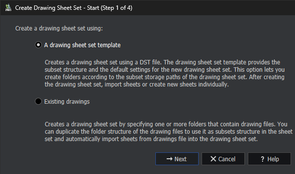

3DEXPERIENCE platform 上的圖頁集管理員 (僅限 DraftSight Connected) (2025 FD02) 3DEXPERIENCE DraftSight 可讓您產生圖頁集資料 (DST) 檔案並將其儲存至書籤。您可以從書籤開啟儲存的 DST 檔案。 您也可以定義「圖頁集管理員」的屬性。請參閱使用工程圖頁集。您可以使用現有工程圖或工程圖頁集範本產生 DST 檔案。3DEXPERIENCE DraftSight 會將 DST 檔案產生為 PLM 物件。 目錄 使用現有工程圖產生工程圖頁集 您可以使用產生工程圖頁集精靈,從現有工程圖產生工程圖頁集。 使用工程圖頁集範本產生工程圖頁集 您可以使用產生工程圖頁集精靈,透過工程圖頁集範本產生工程圖頁集。 開啟工程圖頁集 上層主題SP2_FD02 上層主題DraftSight
