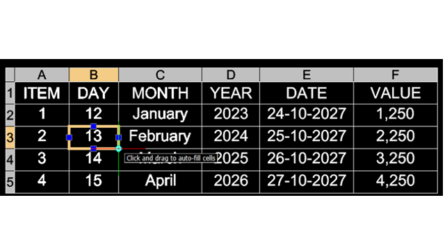

若要使用「自動填入」功能
  1. 選擇一個儲存格。
    填入控制點會出現在所選儲存格的右下角。
  2. 向您想要填入資料的方向拖曳填入控制點。
    如果您水平拖曳控制點,會自動填入列中的儲存格。如果您垂直拖曳控制點,會自動填入欄中的儲存格。
