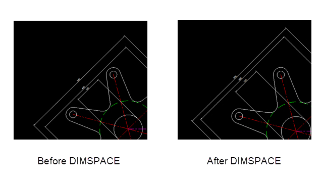

管理尺寸之間的間距 您可以使用 DIMSPACE 指令來管理 DWG 檔案中尺寸之間的間距。這可以確保工程圖中的精度、清晰度與設計一致性。 使用 DIMSPACE 指令,您可以有更高的精度,並可節省更多手動調整的時間。DIMSPACE 指令與 AutoCAD 的工程圖尺寸功能類似,因此如果您已對 AutoCAD 很熟悉的話,便很容易學會此功能。 管理尺寸之間的間距: 執行下列之一: 在功能區上,按一下註記 > 尺寸 > 調整空間。 在功能表上,按一下尺寸 > 調整空間。 在指令視窗中輸入 DIMSPACE。 上層主題DraftSight
