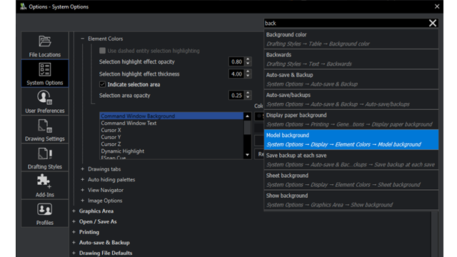

選項對話方塊中的動態搜尋 選項對話方塊中的搜尋功能更具有直覺性且更容易使用,可確保您更快地找到選項。 在選項對話方塊的「搜尋」方塊中,開始輸入團隊或系統變數名稱以查看包含您所輸入之字串的選項清單。相關選項會顯示在清單中。您可以按一下選項以直接進入指定選項。 使用「選項」對話方塊中的動態搜尋:執行下列之一: 在功能區上,按一下管理 > 自訂 > 選項。 在功能表上,按一下工具 > 選項。 在指令視窗中輸入 OPTIONS。 上層主題DraftSight
