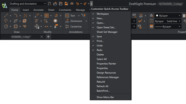

功能表列可見性
您可在使用者介面中同時使用功能區與功能表列。
自訂快速存取工具列功能可以切換功能表列可見性。
若要指定 MENUBAR 的顯示狀態,請執行下列其中一項操作:
  • 在功能區上,按一下自訂快速存取工具列 > 顯示功能表列 / 隱藏功能表列
  • 在功能表上,按一下自訂快速存取工具列 > 顯示功能表列 / 隱藏功能表列
  • 在指令視窗中,輸入 MENUBAR
    系統變數 0 為關閉,1 為開啟。
