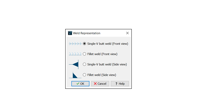

熔接呈現方式 (2025 SP3) 您可以使用 AM_SIMPLEWELD 指令,在各種圖元上建立並自訂圓角熔接與單 V 對接熔接,包括橢圓、圓、圓弧、直線及聚合線。 此指令支援前視圖與側視圖等熔接呈現方式,提供定義熔接詳細資料時的精確控制與靈活性。這可簡化熔接符號的建立流程、提升生產力,並確保符合產業標準。此指令: 提供熔接尺寸、腳寬度與符號位置的精確控制。 可讓您使用 AM_SIMPLEWELDEDIT 指令或直接透過 屬性選單編輯熔接屬性。 上層主題DraftSight
