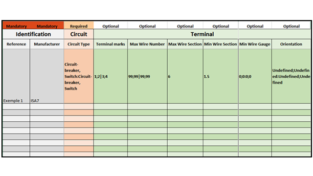

您可以將共用值套用至多個回路、端子或電纜接線端,以更有效率的方式輸入資料。輸入時,如果輸入的值缺少分隔符號,則會將單一值套用至所有回路、端子或電纜接線端。
優點:如此可節省時間並減少手動輸入的錯誤。
製造商設備型號管理中輸入範本時,如果您為端子欄輸入單一值,則會將其套用至回路的所有端子。例如,如果所有端子的最大電線區段6,則您只能輸入值 6 而不能重複該資訊。之前,您必須輸入值 6;6|6;6。當您為製造商設備型號和電纜型號選擇每個型號一行,並為製造商設備型號選擇每個回路一行時,適用於此情況。
