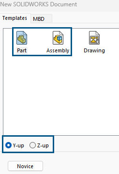

若要在產生新的 SOLIDWORKS 文件時指定 Z 軸朝上範本:
  1. 按一下新增 (「標準」工具列) 或檔案 > 新增
  2. 在對話方塊中:
    1. 選擇文件類型,例如零件或組合件。
    2. 指定選項:
      • Y 軸朝上。Y 軸指向上方。
      • Z 軸朝上。Z 軸指向上方。
    3. 按一下確定
