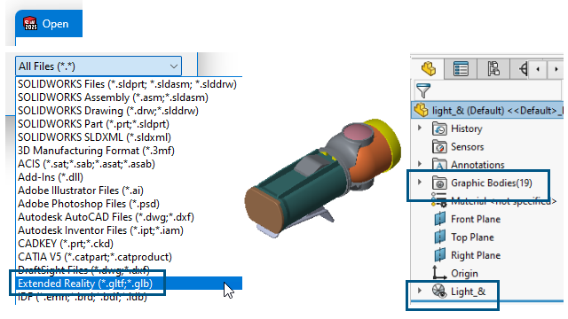

輸入 Extended Reality 檔案
您可以輸入 extended reality 檔案類型 .glTF.GLB
若要輸入 extended reality 檔案:
  1. 按一下開啟 (「標準」工具列) 或檔案 > 開啟
  2. 在對話方塊中,針對檔案類型,選擇 Extended Reality (.*GLTF 與 .GLB)
  3. 瀏覽以選擇檔案,然後按一下開啟
輸入 glTF™ 與 GLB 檔案包括:
  • 所輸入 glTF 或 GLB 檔案的幾何階層。
  • Draco™ 壓縮。
    這是適用於大型檔案的壓縮選項。您不會針對輸入指定任何選項。檔案擁有者可指定從來源軟體輸出 glTF 或 GLB 檔案時進行 Draco 壓縮。
  • 不可編輯的紋路。軟體可輸入紋路,但無法輸入為正確的 SOLIDWORKS 外觀。
