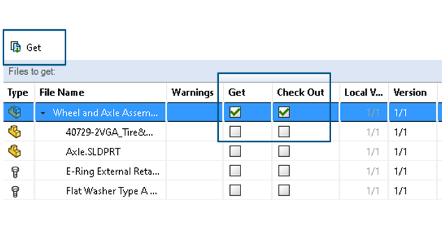

在 SOLIDWORKS PDM 檔案 Explorer 中,您可以在對檔案執行取得操作時取出檔案,例如取得最新的版本,前提是您已獲得取出權限。
取得對話方塊中,當您針對單一或多個檔案選擇取出時,預設會針對這些檔案選擇取得選項,以同時執行這兩個操作。結合取得取出操作可簡化您的工作流程。
您可以在 SOLIDWORKS PDM 檔案 Explorer 的取得對話方塊中加入取出欄。自訂使用 SOLIDWORKS PDM 管理工具中取得檔案操作欄的可自訂的欄位視圖來完成。
下列條件適用於結合的取得取出操作:
  • 如果取得操作失敗,取出就不會繼續。
  • 如果取出失敗,取得操作仍會繼續進行。
  • 針對舊版執行取得操作時,如果您選擇取出,就會在執行取出時取得指定的版本。
