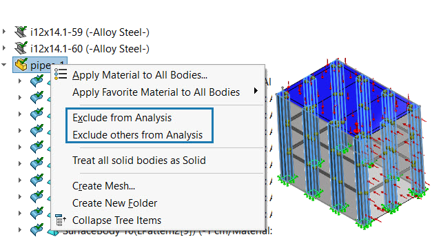

您可以從分析中排除多個本體。
從模擬研究樹狀結構中,選擇零件節點下的資料夾,然後使用捷徑功能表從分析中排除所選資料夾中的所有本體。
