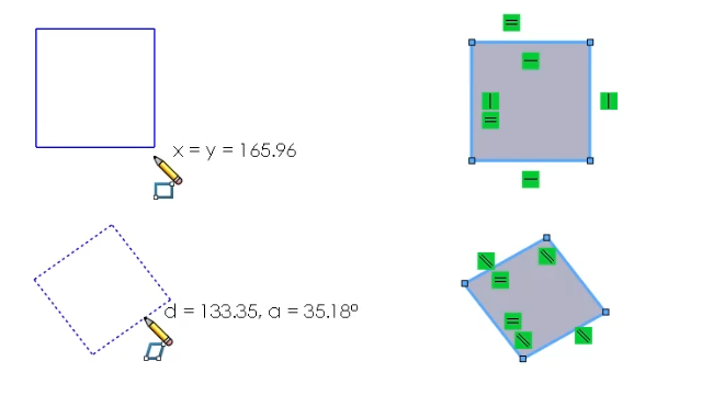

使用矩形工具產生正方形 (2025 SP2) 使用矩形工具時,您可以按住 Shift 鍵同時繪製來產生正方形。 使用矩形工具產生正方形: 開啟零件或組合件。 在FeatureManager(特徵管理員)中,選擇一個基準面。 按一下草圖 (「草圖」工具列)。 產生角落矩形: 在 CommandManager 的「草圖」標籤上,按一下角落矩形 。 在草圖中,按一下以放置第一個角落。 按下 Shift 鍵,然後拖曳並按一下以產生正方形。 正方形的相鄰邊具有等長限制條件。 產生平行四邊形: 按一下平行四邊形 。 按一下以放置第一個角落。 按住 Shift 鍵,然後拖曳、旋轉,然後按一下以指定第一條邊線的長度和角度。 繼續按住 Shift 鍵,然後拖曳並按一下以指定其他三條邊線的角度。 產生 3 點角落矩形並輸入值: 按一下選項 > 系統選項 > 草圖並選擇啟用圖元產生時螢幕的數值輸入。 在草圖中,按一下 3 點角落矩形 。 按一下來放置第一個角落,然後拖曳游標。 輸入正方形的大小值,然後按下 Enter 鍵。 按下 Shift 鍵,拖曳游標,然後按一下以產生正方形。 上層主題草圖繪製 反轉終點相切 (2025 SP1) 修復懸置限制條件 直線和環狀草圖複製排列
