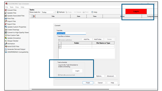

您可以在 SOLIDWORKS Connected 中利用本機檔案排程任務。先前,任務只能在建立後立即執行。透過此更新,SOLIDWORKS 可以在背景執行排定的任務,即使您不在機器前也可運行。
優點:此更新恢復了將任務安排為稍後或重複執行的功能。此外,當使用 SOLIDWORKS Connected 執行時,使用者名稱密碼欄位已從產生導出輸出工作中移除
若要啟用任務排程:
  1. 按一下工具 > SOLIDWORKS 應用程式 > SOLIDWORKS 任務排程器,在 SOLIDWORKS Connected 中開啟 SOLIDWORKS 任務排程器。
  2. 按一下登入,然後輸入您的 3DEXPERIENCE platform 使用者名稱密碼
    系統會儲存您的認證,並將其用於授權排定的任務。
  3. 如果您的登入資訊有所變更:
    1. 按一下登出
      如果您已登入,系統會顯示您的姓名首字母縮寫。
    2. 再按一下登入,並輸入更新後的認證。
      SOLIDWORKS 任務排程器會記住您的新認證,以供未來任務使用。
