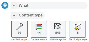

  3. 若要使用 6W 搜尋標籤來縮小搜尋範圍,請執行下列操作:
    1. 按一下
    2. 選用:搜尋標籤欄位中輸入您要搜尋的文字。
      依預設, 什麼 > 內容類型 搜尋標籤會將常用的內容類型分組成方便的快速存取功能表。若要顯示標準細部放大圖,請按一下全部顯示
      搜尋標籤清單範圍已縮小,僅包含符合您輸入之文字的項目。
