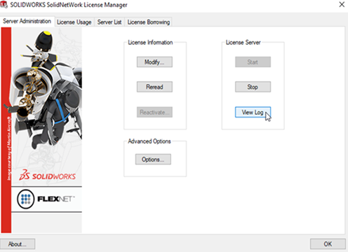

Verzi FlexNet můžete zkontrolovat v protokolu na licenčním serveru. Otevřete server SolidNetwork License Manager a klikněte na nabídku Správa serveru > Zobrazit protokol. Na začátku protokolu je uvedena verze licence FlexNet v závorkách.
