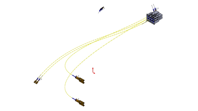

Vygenerování vodicích čar podle cesty trasy
V PropertyManageru Automaticky vyznačit trasu můžete vytvářet vodicí čáry pro sledování cesty trasy. Vodicí čáry identifikují nejbližší segment skici, který vede k odpovídající koncové spojce, a tuto cestu sledují.
Tyto pokyny vám pomohou zjednodušit postup ručního vytváření svazků.
Vygenerování vodicích linek sledujících cestu trasy:
  1. V PropertyManageru Automaticky vyznačit trasu v nastavení Režim vyznačení trasy vyberte možnost Vodicí čáry.
  2. V nastavení Vyznačení trasy klikněte na možnost Sledovat cestu vyznačení trasy.
  3. Postup identifikace skic v grafické ploše:
    • Vyberte jednotlivě každou skicu.
    • Chcete-li vybrat více skic, použijte výběr rámečkem.
    • Vyberte prvky skici v plovoucím stromu FeatureManageru.
  4. Kliknutím na tlačítko Použít si zobrazte náhled cesty trasy. Skici znázorňující cestu trasy mají název Vyznačení_trasy, za kterým následuje pořadové číslo (např. Vyznačení_trasy 1).
  5. Klepněte na Hotovo.
