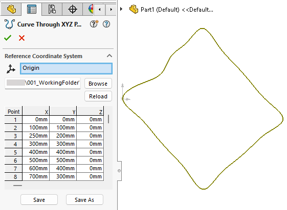

Pro vytvoření křivky přes body XYZ:
  1. Klikněte na možnost Křivka body XYZ na panelu nástrojů Křivky nebo na nabídku Vložit > Křivka > Křivka body XYZ.
  2. V PropertyManageru proveďte jednu z následujících akcí:
    • Nové sady souřadnic vytvoříte poklepáním na buňky ve sloupcích X, YZ a zadáním bodových souřadnic do každé z nich. Souřadnice X, Y a Z vytvořené mimo skicu jsou interpretovány vzhledem k Přední rovině souřadného systému.
      Čísla ve sloupci Bod určují pořadí, ve kterém jsou body spojeny.
    • Klikněte na tlačítko Procházet a vyberte soubor .sldcrv nebo .txt, nebo umístěte body do prostoru vybraného Referenčního souřadného systému.
  3. Volitelné: Kliknutím na tlačítko Načíst znovu aktualizujte křivku s veškerými změnami provedenými v souboru .sldcrv nebo .txt, který byl použit k jejímu vytvoření.
  4. Klepnutím na si křivku zobrazíte.
    Ve stromu FeatureManager se u názvu křivky zobrazí ikona Křivka body XYZ .
