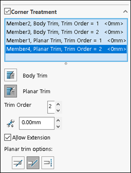

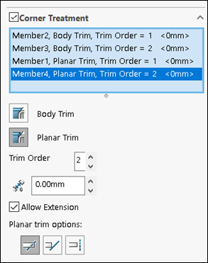

Typ oříznutí: Rovinné oříznutí
Když v PropertyManageru Komplexní roh vyberete člen s typem Rovinné oříznutí, bude tento člen oříznut kombinací členů s oříznutím těla.
Členy s typem Rovinné oříznutí budou oříznuty takto:
  • Podle pořadí oříznutí
  • Podle pořadí oříznutí a typu seříznutí ostatních členů

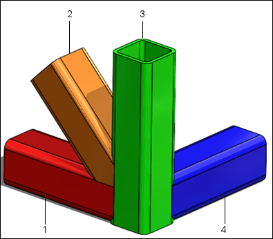

V následujícím příkladu bude člen 4 oříznut kombinací členů 1, 2 a 3. Následující tabulka uvádí popisky členů:
Popis Popis
1 Člen 1: Rovinné oříznutí, pořadí oříznutí 1
2 Člen 4: Rovinné oříznutí, pořadí oříznutí 2
3 Člen 2: Oříznutí těla, pořadí oříznutí 1
4 Člen 3: Oříznutí těla, pořadí oříznutí 2
PropertyManager Komplexní roh s možností Rovinné oříznutí prvního kontaktu Rovinné oříznutí prvního kontaktu
PropertyManager Komplexní roh s možností Rovinné oříznutí všech kontaktů Rovinné oříznutí všech kontaktů
