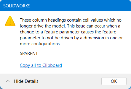

    Zobrazí se výstražné dialogové okno o hodnotách buněk v záhlavích sloupců, které už neřídí model.
  8. Klikněte na tlačítko OK.
