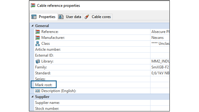

  • V okně Vlastnosti referencí kabelů na záložce Vlastnosti můžete zadat Kořen značky. Když přidáte do projektu kabel z reference kabelu, potom příkaz automaticky zkopíruje Kořen značky z reference kabelu do kořene značky přidaného kabelu. Tato hodnota je přístupná i pro filtry.
