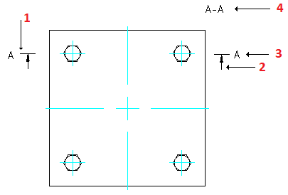

La commande vous permet de créer les entités suivantes :
  1. Ligne de coupe
  2. Flèche de direction
  3. Identificateur de vue en coupe
  4. Etiquette de vue en coupe
La commande vous permet de contrôler l'apparence des différentes entités de la ligne de coupe, telles que les flèches, les lignes et le nom.
