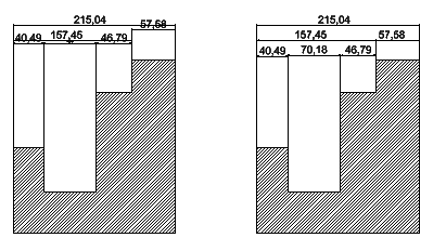

Utilisez la commande EspaceCotes pour ajuster l'espace entre les cotes angulaires linéaires parallèles ou concentriques qui se chevauchent ou ne sont pas espacées de façon égale. Vous pouvez espacer automatiquement les cotes linéaires et angulaires parallèles ou à une distance spécifiée.
La commande applique un espacement égal entre les cotes spécifiées.
Vous pouvez aligner une série de lignes de cotes linéaires ou angulaires en utilisant une valeur d'espacement de 0.

Exemple :
