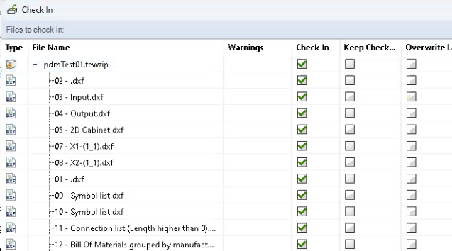

  3. Dans la boîte de dialogue Ajouter des fichiers, sélectionnez les fichiers de projet à ajouter au coffre-fort SOLIDWORKS PDM local et cliquez sur Ajouter.
  4. Dans la boîte de dialogue Archiver des fichiers, sélectionnez les fichiers de projet à archiver dans SOLIDWORKS PDM.
  5. Facultatif : Cliquez sur Retirer copie locale pour le fichier conteneur du projet *.tewzip afin de supprimer le projet de SOLIDWORKS Electrical.
    Le projet reste dans le coffre-fort en tant qu'archive uniquement. Pour travailler à nouveau sur le projet, suivez les étapes de la section Ouverture du projet.
    Si vous sélectionnez Retirer le projet de SW Electrical dans l'outil Administration de SOLIDWORKS Electrical Integration, l'intégration SOLIDWORKS Electrical PDM supprime le projet.
  6. Facultatif : Cliquez sur Garder extrait pour conserver les fichiers de projet extraits.
  7. Cliquez sur Archiver.
