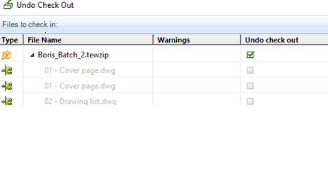

Annulation de l'extraction
Vous pouvez annuler une extraction. Toutes les modifications locales apportées aux fichiers de projet SOLIDWORKS Electrical sont supprimées dans PDM.
Pour annuler l'extraction :
  1. Sélectionnez les fichiers du projet pour annuler l'extraction.
  2. Cliquez sur Annuler l'extraction.
    Annuler l'extraction met à jour et écrase le projet avec la dernière version dans SOLIDWORKS PDM.
