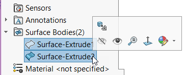

    Lorsque vous sélectionnez plusieurs corps, plans ou esquisses présentant une combinaison d'états affichés et cachés dans l'arbre de création FeatureManager, la barre d'outils contextuelle affiche les outils Cacher et Afficher .
    Vous pouvez cliquer sur Cacher ou Afficher pour modifier l'état de visibilité de toutes les entités sélectionnées.
