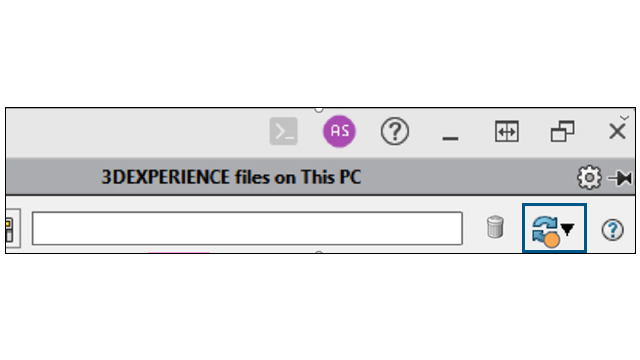

Améliorations de l'état et de l'actualisation des fichiers 3DEXPERIENCE dans l'onglet Ce PC (2025 FD01)
L'onglet Fichiers 3DEXPERIENCE sur ce PC se met à jour automatiquement pour afficher les données les plus récentes.
Avantages: Vous n'avez plus besoin d'actualiser manuellement l'onglet, ce qui permet à celui-ci de rester à jour plus facilement.
Un indicateur d'état orange sur Actualiser vous aide à surveiller vos fichiers. Il reste éteint lorsque votre vue est active, mais devient orange lorsque vous enregistrez de nouveaux fichiers, téléchargez des fichiers ou avez des fichiers manquants localement. Cet indice visuel met en évidence les moments où l'onglet nécessite votre attention.
Vous pouvez également filtrer les assemblages de premier niveau pour afficher uniquement les nœuds principaux des assemblages dans le cache. Cette option simplifie la navigation et facilite le suivi des modifications, lorsqu'elle est associée à l'indicateur d'état.
Les info-bulles mises à jour fournissent une description claire des options d'actualisation :
  • Actualiser la vue : Actualise la vue en entier.
  • Tout actualiser à partir du serveur : Met à jour les informations de cycle de vie de tous les fichiers à partir du serveur.
  • Actualiser la sélection à partir du serveur : Met à jour les informations de cycle de vie pour les fichiers sélectionnés uniquement.
