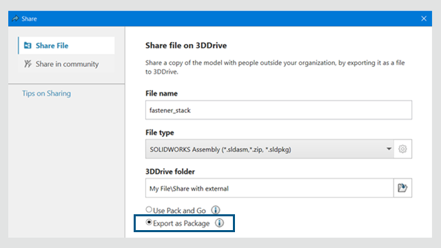

  1. Dans SOLIDWORKS, ouvrez un assemblage qui est enregistré dans 3DEXPERIENCE platform.
  2. Cliquez sur Fichier > Partager.
  3. Dans la boîte de dialogue :
    1. Cliquez sur Partager le fichier.
    2. Saisissez un Nom de fichier et, dans Type de fichier, sélectionnez Assemblage SOLIDWORKS.
    3. Cliquez sur Exporter en tant que package.
    4. Cliquez sur Continue (Continuer).
    La commande Exporter en tant que package s'ouvre dans l'onglet 3DEXPERIENCE du volet des tâches.
    Pour plus d'informations sur cette commande, voir Exportation et importation de données SOLIDWORKS.
  4. Spécifiez les options et cliquez sur Exporter.
    Le logiciel exporte le package avec l'extension .sldpkg.
