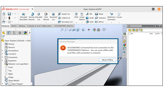

  • Introduit dans la version R2025x FD02 : Si l'application ne peut pas se connecter à 3DEXPERIENCE platform et que vous avez exécuté SOLIDWORKS Connected au cours des 30 derniers jours, elle vous invite à travailler hors ligne.
  • Introduit dans la version R2025x FD03 : Si vous démarrez votre session comme d'habitude mais que vous perdez la connexion pendant l'utilisation, l'app passe temporairement en mode hors ligne et vous invite à travailler hors ligne pendant la déconnexion.
En mode hors ligne temporaire, SOLIDWORKS Connected continue de vérifier la présence d'une connexion en arrière-plan. Une fois la connexion rétablie, l'app vous invite à redémarrer pour vous reconnecter complètement.
SOLIDWORKS Visualize Connected, DraftSight Connected, 3DEXPERIENCE DraftSight Professional et Electrical Schematic Designer prennent également en charge le mode hors ligne temporaire, ce qui vous permet de continuer à travailler avec vos fichiers locaux lorsque 3DEXPERIENCE platform n'est pas disponible.
