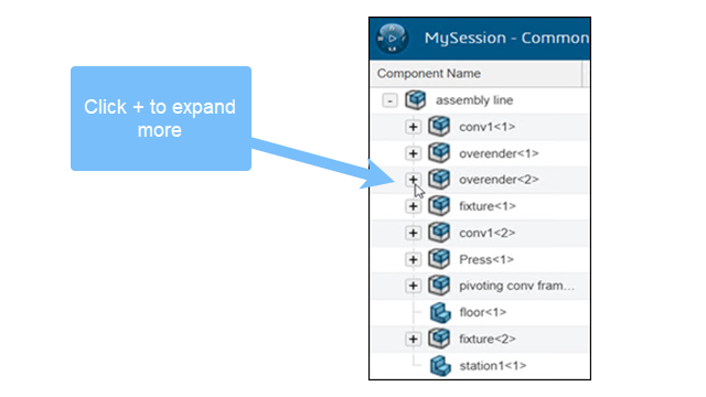

Par défaut, MySession charge uniquement le premier niveau d'enfants pour les assemblages, ce qui permet une navigation plus rapide et plus facile, en particulier dans les assemblages complexes. L'arbre se développe de manière dynamique au fur et à mesure que vous travaillez, affichant plus de structure uniquement lorsque vous en avez besoin.
Avantages: Le chargement dynamique facilite la gestion des assemblages complexes et volumineux sans surcharger le système.
Pré-requis: Pour activer l'extension dynamique de l'arbre, allez à la barre d'actions MySession et accédez à Outils > Options > Actualiser MySession après avoir ouvert les fichiers, et assurez-vous de désactiver l'option.
Pour afficher une plus grande partie de la structure de fichiers, vous pouvez :
  • Cliquer avec le bouton droit de la souris sur un nœud et sélectionner Développer tout ou Réduire tout.
  • Cliquer sur l'icône + à côté d'un nœud.
  • Utiliser les options d'affichage de la barre d'action :
