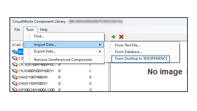

Procédez comme suit pour copier des composants dans l'une ou l'autre direction :
  1. Accédez à Outils > CircuitWorks > Bibliothèque de composants. Sous Bibliothèque de composants CircuitWorks, sélectionnez Outils.
  2. Effectuez l'une des opérations suivantes:
    • Sélectionnez Importer des données > De Desktop vers 3DEXPERIENCE.
      Cette opération synchronise l'ensemble de la bibliothèque de composants Desktop avec la bibliothèque de composants 3DEXPERIENCE.
    • Sélectionnez Exporter les données > De 3DEXPERIENCE vers Desktop.
      Cette opération synchronise l'ensemble de la bibliothèque de composants 3DEXPERIENCE avec la bibliothèque de composants Desktop.
  3. Cliquez Oui.
