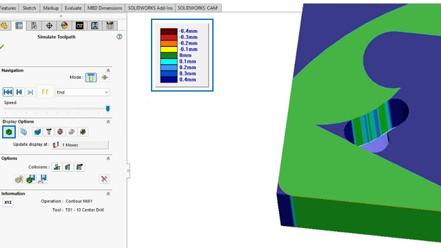

Légendes ancrables pour simulations de parcours d'outil
Pendant les simulations de parcours d'outil, vous pouvez déplacer la légende qui montre la comparaison graphique de la pièce usinée et de la pièce de conception.
Dans le PropertyManager Simuler le parcours d'outil, sous Options d'affichage, cliquez sur Afficher la différence . Dans la zone graphique, vous pouvez déplacer la légende.
