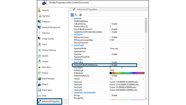

Empêcher la génération de contour pour la géométrie masquée
La propriété Générer un contour pour l'acteur masqué disponible dans la catégorie Fenêtre d'affichage de la page Propriétés avancées spécifie si les acteurs masqués sont oui ou non mis en évidence en mode rendu.
Pour empêcher la génération de contours par des acteurs cachés, désactivez cette option. Cela permet de gagner du temps lors de l'utilisation du mode de rendu pour les assemblages complexes.
