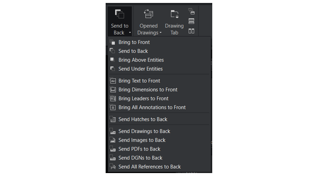

Pour accéder aux commandes TEXTTOFRONT, HATCHTOBACK ou REFERENCETOBACK :
Procédez comme suit :
Ruban Menu
Afficher > Ordre > Mettre le texte au premier plan Outils > Ordre d'affichage > Amener les annotations au premier plan > Texte uniquement
Afficher > Ordre > Mettre les cotes au premier plan Outils > Ordre d'affichage > Amener les annotations au premier plan > Cotes uniquement
Afficher > Ordre > Amener les lignes d'attache au premier plan Outils > Ordre d'affichage > Amener les annotations au premier plan > Lignes d'attache uniquement
Afficher > Ordre > Amener toutes les annotations au premier plan Outils > Ordre d'affichage > Amener les annotations au premier plan > Toutes les entités d'annotations
Afficher > Ordre > Mettre les hachures à l'arrière-plan Outils > Ordre d'affichage > Mettre les hachures à l'arrière-plan
Afficher > Ordre > Mettre les mises en plan à l'arrière-plan Outils > Ordre d'affichage > Mettre les références à l'arrière-plan > Mises en plan uniquement
Afficher > Ordre > Mettre les images à l'arrière-plan Outils > Ordre d'affichage > Mettre les références à l'arrière-plan > Images uniquement
Afficher > Ordre > Mettre les PDF à l'arrière-plan Outils > Ordre d'affichage > Mettre les références à l'arrière-plan > PDF uniquement
Afficher > Ordre > Mettre les DGN à l'arrière-plan Outils > Ordre d'affichage > Mettre les références à l'arrière-plan > DGN uniquement
Afficher > Ordre > Mettre toutes les références à l'arrière-plan Outils > Ordre d'affichage > Mettre les références à l'arrière-plan > Toutes les entités référencées
Ou
Saisissez TEXTTOFRONT, HATCHTOBACK ou REFERENCETOBACK dans la fenêtre de commandes.
