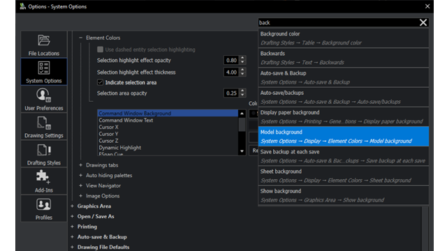

Recherche dynamique dans une boîte de dialogue Options
La fonction de recherche de la boîte de dialogue Options est plus intuitive et conviviale, ce qui vous permet de trouver rapidement des options.
Dans la zone de recherche de la boîte de dialogue Options, commencez à saisir un terme ou un nom de variable système pour afficher une liste d'options contenant la chaîne que vous avez saisie. Les options pertinentes apparaissent dans une liste. Vous pouvez cliquer sur une option pour accéder directement à l'option spécifiée.
Pour utiliser la recherche dynamique dans une boîte de dialogue Options :
Effectuez l'une des opérations suivantes :
  • Sur le ruban, cliquez sur Gérer > Personnalisation > Options.
  • Dans le menu, cliquez sur Outils > Options.
  • Saisissez OPTIONS dans la fenêtre de commande.
