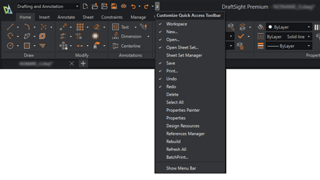

Visibilité de la barre de menus
Vous pouvez utiliser simultanément le ruban et la barre de menus dans l'interface utilisateur.
La fonctionnalité Personnaliser la barre d'outils Accès rapide permet de changer la visibilité de la barre de menus.
Pour spécifier la visibilité de la BARREMENU, procédez de l'une des manières suivantes :
  • Sur le ruban, cliquez sur Personnaliser la barre d'outils Accès rapide > Afficher la barre de menus / Masquer la barre de menus.
  • Dans le menu, cliquez sur Personnaliser la barre d'outils Accès rapide > Afficher la barre de menus / Masquer la barre de menus.
  • Dans la fenêtre de commande, saisissez MENUBAR.
    La variable système 0 est désactivée et 1 est activée.
