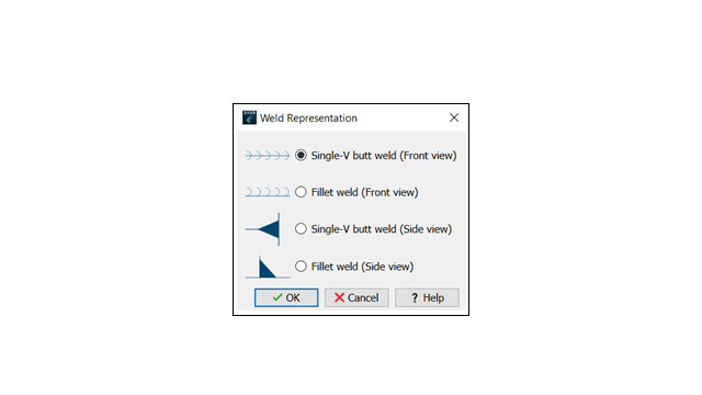

Représentation de soudure (2025 SP3)
Vous pouvez utiliser la commande AM_SIMPLEWELD pour créer et personnaliser des soudures de congé et des soudures en Y sur différentes entités, y compris des ellipses, des cercles, des arcs, des lignes et des polylignes.
Cette commande permet de représenter les soudures de face et de côté, offrant ainsi un contrôle précis et une grande flexibilité dans la définition des détails de soudure. Elle simplifie le processus de création de symboles de soudure, améliore la productivité et garantit la conformité aux normes de l'industrie. La commande :
  • Offre un contrôle précis des cotes de la soudure, des largeurs de pieds et du positionnement des symboles.
  • Vous permet de modifier les propriétés de soudure à l'aide de la commande AM_SIMPLEWELDEDIT ou directement via la palette Propriétés.
