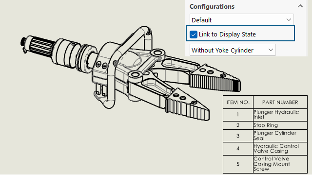

Liaison de nomenclatures à des états d'affichage (2025 SP1)
Dans le PropertyManager Nomenclature (BOM), vous pouvez lier une nomenclature à des états d'affichage.
Avantages : Vous ne pouvez voir les éléments de la nomenclature que pour les composants visibles dans la vue.
Pour lier des nomenclatures à des états d'affichage :
  1. Dans le PropertyManager Nomenclature, sous Configurations, sélectionnez Lier à l'état d'affichage.
  2. Cliquez sur et sélectionnez un état d'affichage.
  3. Cliquez sur .
