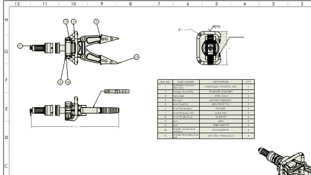

Rechargement des mises en plan
Vous pouvez recharger les mises en plan SOLIDWORKS. Cette fonction est utile dans les environnements multi-utilisateurs si vous disposez d'un accès en lecture seule et que vous souhaitez obtenir la dernière version avec les modifications apportées par un autre utilisateur.
Cette amélioration a d'abord été incluse dans SOLIDWORKS 2024 SP2 mais n'a pas été entièrement documentée à ce stade. Nous l'incluons ici afin de sensibiliser les clients à cette amélioration.
Avantages : Vous pouvez utiliser la fonction recharger pour annuler les modifications depuis la dernière opération d'enregistrement. Vous pouvez recharger la dernière version d'un document, en particulier si vous disposez d'un accès en lecture seule et qu'un autre utilisateur a apporté des modifications.
Pour recharger des mises en plan :
  1. Dans une mise en plan, cliquez sur Fichier > Recharger.
