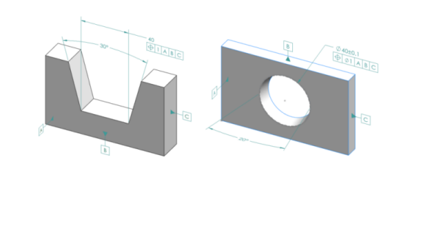

Création de cotes de longueur pour les fonctions dépouillées
Vous pouvez créer des cotes de longueur dans les fonctions dépouillées.
L'outil Cote de mesure DimXpert vous permet de créer des cotes pour les fonctions dépouillées, telles que les coins et les cônes. La cote est généralement une cote de distance avec des tolérances. La cote peut se situer entre deux arêtes des extrémités de dépouille ou des arêtes circulaires d'un cylindre.
Création de cotes de longueur dans les coins
Pour créer des cotes de longueur dans les coins :
  1. Cliquez sur Cote de mesure (barre d'outils Cote MBD) ou sur Outils > Cote MBD > Cote de mesure.
  2. Cliquez sur la face de l'un des plans latéraux.
  3. Dans le sélecteur de fonctions, cliquez sur Créer une fonction Largeur/Coin .
  4. Cliquez sur la face du deuxième côté.
  5. Cliquez sur la face du plan d'extrémité, c'est-à-dire le plan qui croise les deux côtés, puis cliquez sur .
  6. Placez la cote d'angle.
  7. Cliquez sur Cote de mesure (barre d'outils Cote MBD) ou sur Outils > Cote MBD > Cote de mesure.
  8. Cliquez sur le plan d'extrémité.
  9. Cliquez dans la zone graphique pour placer la cote de largeur.
  10. Appliquez une tolérance géométrique à la cote de largeur pour créer le repère de position.
Création de cotes de longueur dans les cônes
Pour créer des cotes de longueur dans les cônes :
  2. Cliquez sur la face conique pour créer la fonction de cône.
  3. Placez la cote d'angle.
  4. Cliquez sur l'arête supérieure pour créer la fonction de cercle d'intersection et la cote de diamètre.
    Voir Aide de SOLIDWORKS : Fonctions DimXpert.
  5. Appliquez une tolérance géométrique à la fonction de cercle d'intersection pour créer le repère de position.
