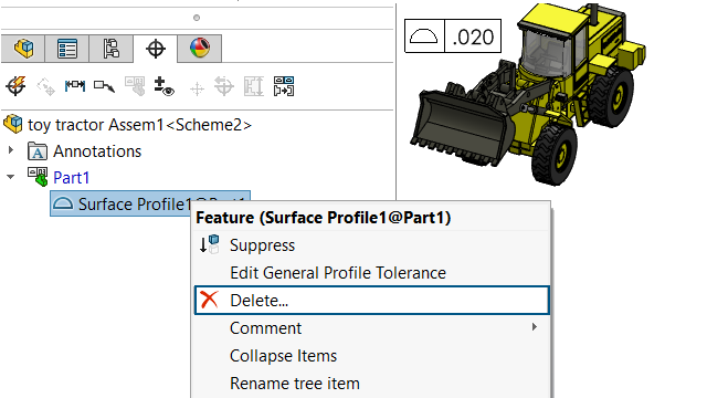

Suppression de la tolérance de profil général
Dans Design with SOLIDWORKS, vous pouvez supprimer une tolérance de profil général.
Pour supprimer une tolérance de profil général, dans le DimXpertManager , cliquez à l'aide du bouton droit de la souris sur une tolérance de profil général et cliquez sur Supprimer.
