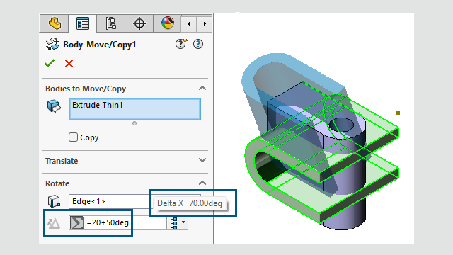

La fonction Déplacer/Copier les corps offre une meilleure prise en charge des équations et des configurations.
Dans le PropertyManager Déplacer/Copier les corps, vous pouvez utiliser des équations pour spécifier des valeurs pour la cote de Distance sous Translater et pour la cote Angle sous Rotation. Dans le PropertyManager, saisissez = et l'équation. Par exemple, saisissez =20+50. Pour accéder à cette équation dans la boîte de dialogue Equations, variables globales et cotes, dans l'arbre de création FeatureManager, cliquez à l'aide du bouton droit de la souris sur Equations et sélectionnez Gestion des équations.
Les icônes de cote Distance et Angle sont remplacées par les icônes et . Pour inverser les cotes le long de l'entité que vous avez sélectionnée, sous Translater, cliquez sur Distance ou sous Rotation, cliquez sur Angle .
Vous pouvez utiliser des configurations pour spécifier les valeurs à toutes les cotes, y compris ces valeurs basées sur des équations : Cette configuration , Toutes les configurations et Spécifier les configurations .
