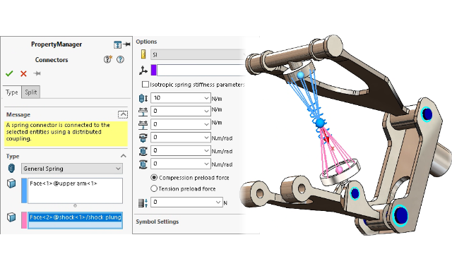

Connecteur de type ressort général
Vous pouvez spécifier un connecteur de type ressort général entre des surfaces cylindriques plates, non plates et concentriques.
Le connecteur de type ressort général utilise un couplage distribué pour établir une formulation de connecteur de type ressort améliorée qui augmente les performances et la précision des études de simulation.
Pour représenter avec précision le connecteur de type ressort général, vous pouvez définir jusqu'à six paramètres de raideur à l'aide d'un système de coordonnées local.
Le connecteur de type ressort général est disponible avec SOLIDWORKS Simulation Professional et SOLIDWORKS Simulation Premium.
Pour ouvrir le PropertyManager Ressort général :
Dans l'arbre d'études Simulation, cliquez avec le bouton droit de la souris sur Connexions et cliquez sur Ressort général .
