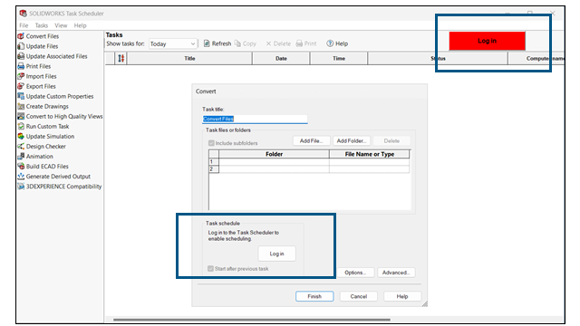

Pour activer la planification des tâches :
  1. Ouvrez le Planificateur de tâches SOLIDWORKS dans SOLIDWORKS Connected en cliquant sur Outils > Applications SOLIDWORKS > Planificateur de tâches SOLIDWORKS.
  2. Cliquez sur Connexion, puis saisissez votre nom d'utilisateur et votre mot de passe 3DEXPERIENCE platform.
    Vos informations d'identification sont enregistrées et utilisées pour autoriser les tâches planifiées.
  3. Si vos informations de connexion changent :
    1. Cliquez sur Déconnexion.
      Vos initiales s'affichent si vous êtes déjà connecté.
    2. Cliquez à nouveau sur Connexion et saisissez vos informations d'identification mises à jour.
      Le planificateur de tâches SOLIDWORKS mémorise vos nouvelles informations d'identification pour les tâches futures.
